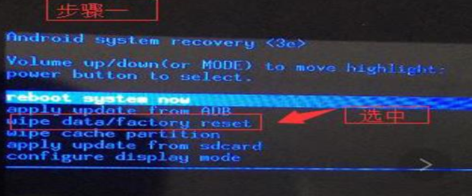

可以先进入recovery模式恢复出厂设置尝试一下。
首先设备断电,按住 MODE 按键上电,设备进入 recovery 模式 , 然后恢复出厂设置  (on/off 键是确认,向下(mode 按键或者音量-),向上(音量+),具体按下面步骤来操作:
1、按mode选择wipe data/factory reset ,按on/off 确认。

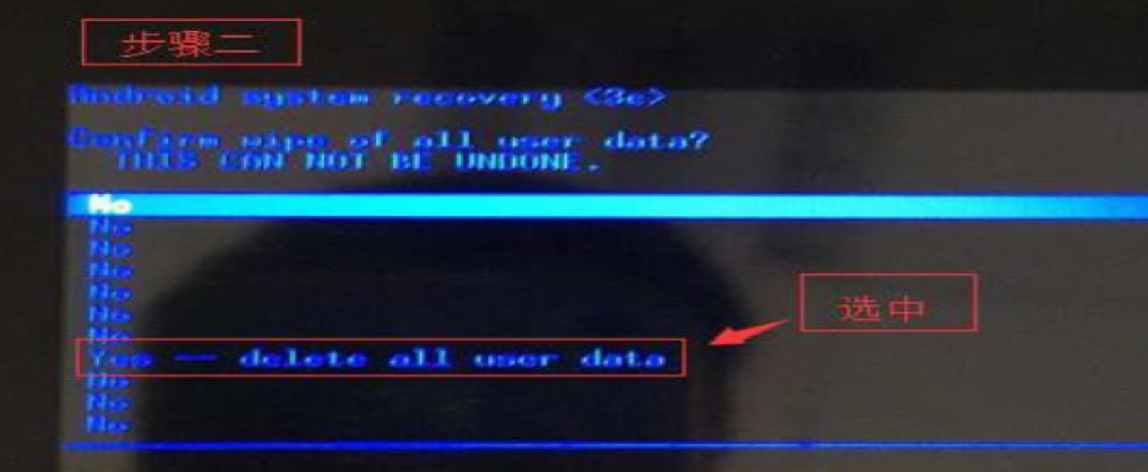

2、按mode 选择Yes,delete all user data,按on/off确认。

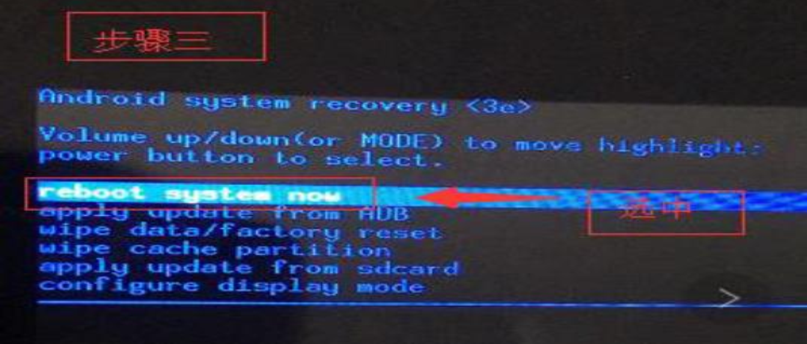

3、此时默认在reboot system now 选项,按on/off确认 或者断电重启。
操作完成如果仍然在logo界面,需要返厂处理。
