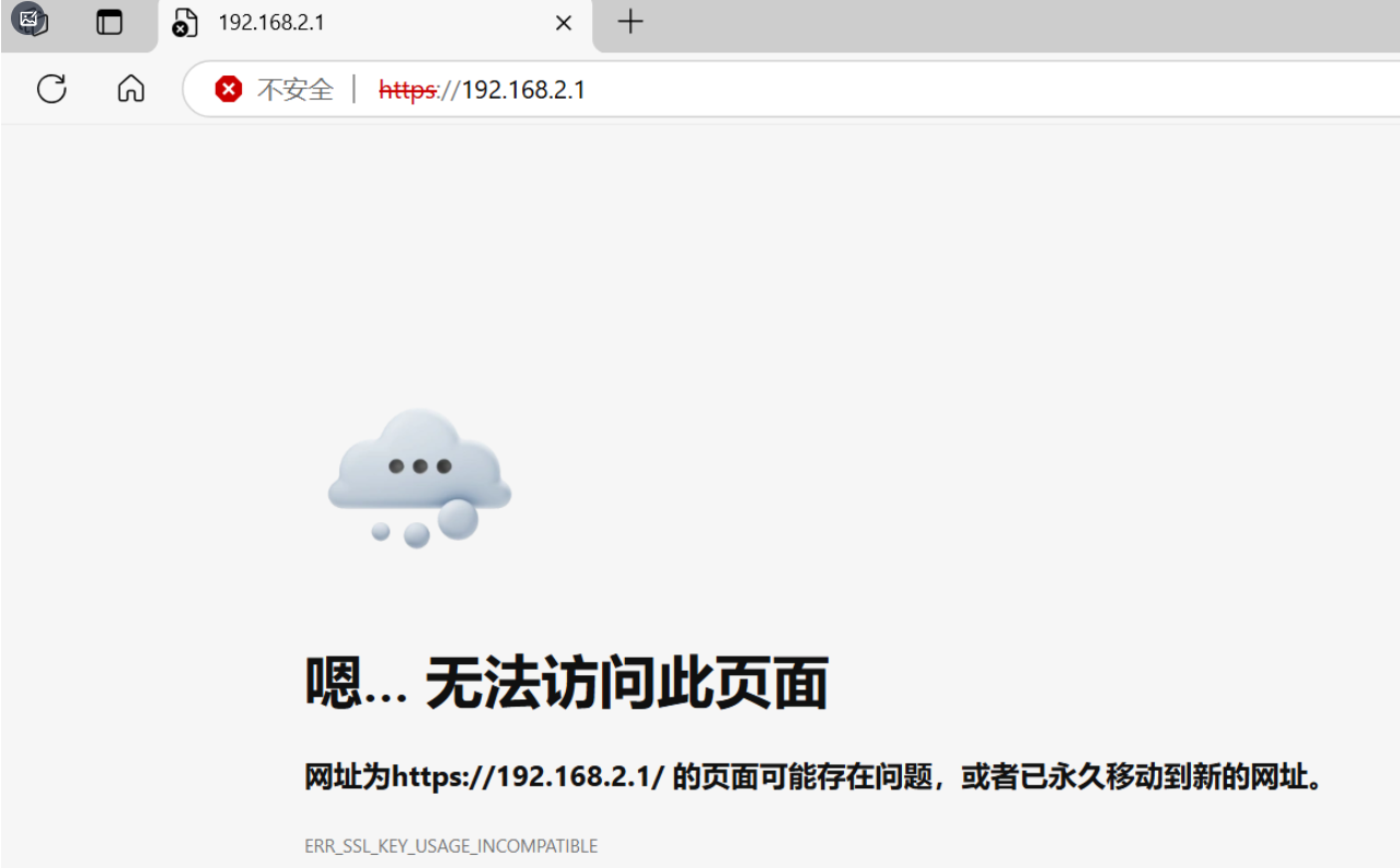

换QQ浏览器看看,应该是固件不是新的原因,因为浏览器的证书更新了,旧固件的证书不认了
