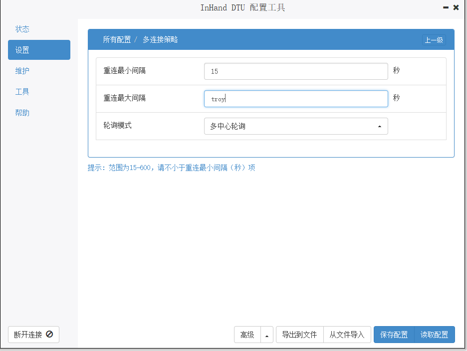

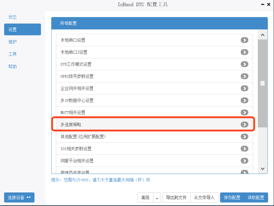

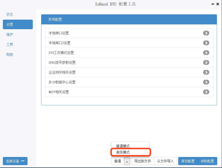

打开DTU配置工具,进入"设置"页面 进入“高级模式”
进入"多连接策略"
设置"重连最大间隔" 值为"troy"
设置完毕,保存配置,重启设备 当DTU进入短信猫模式之后开机2分钟后指示灯“SIM,STATUS” 会变为双闪,如果不变为双闪,需要重新配置,或升级DTU固件版本。 PC连接DTU串口1 使用AT指令发送短信。
