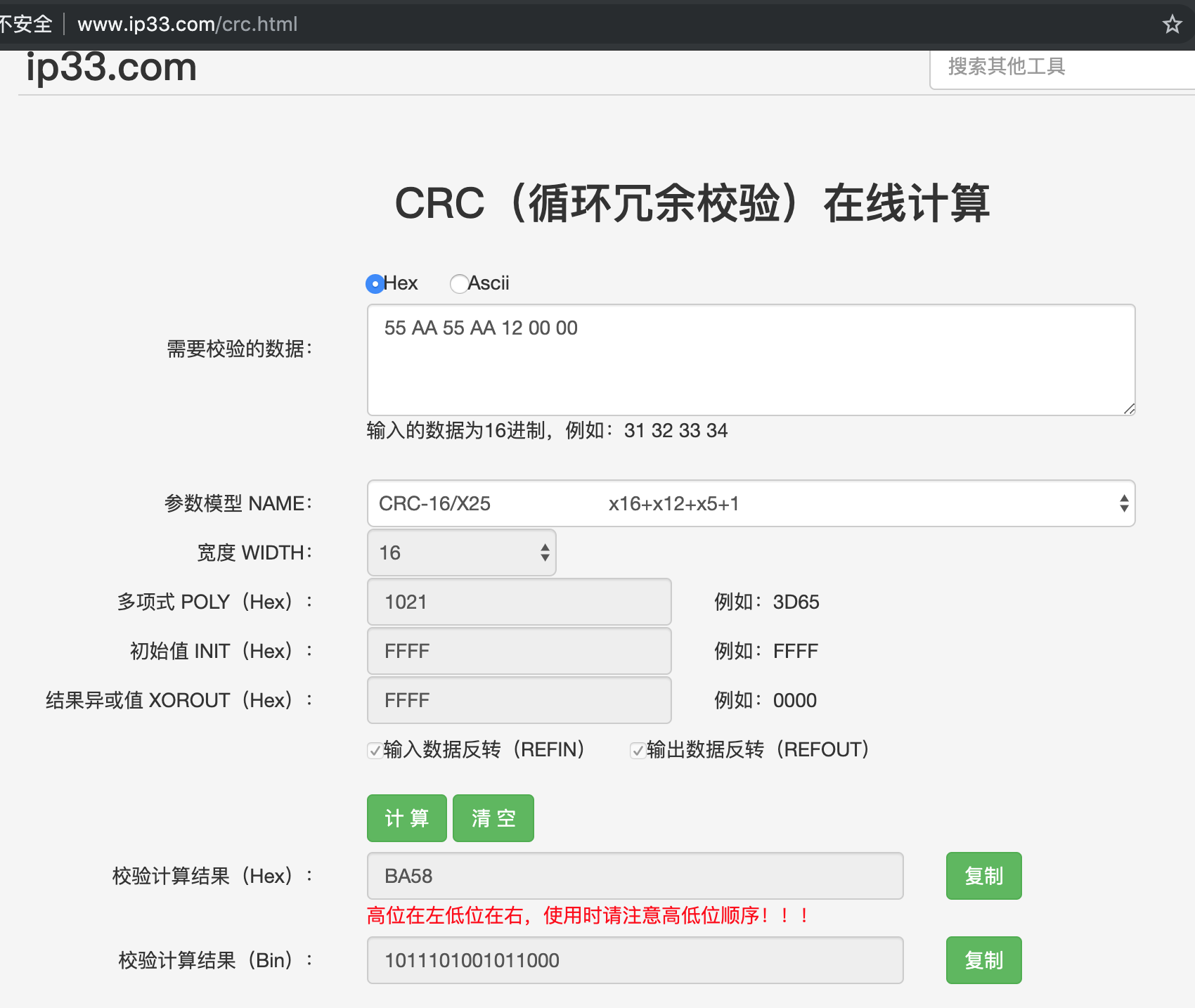

CRC校验的模式是**CRC16/X25模式,**
IHDMP:映翰通自主开发的DTU管理协议,可以设备可以通过串口与DTU进行交互,通俗讲是55AA命令。
