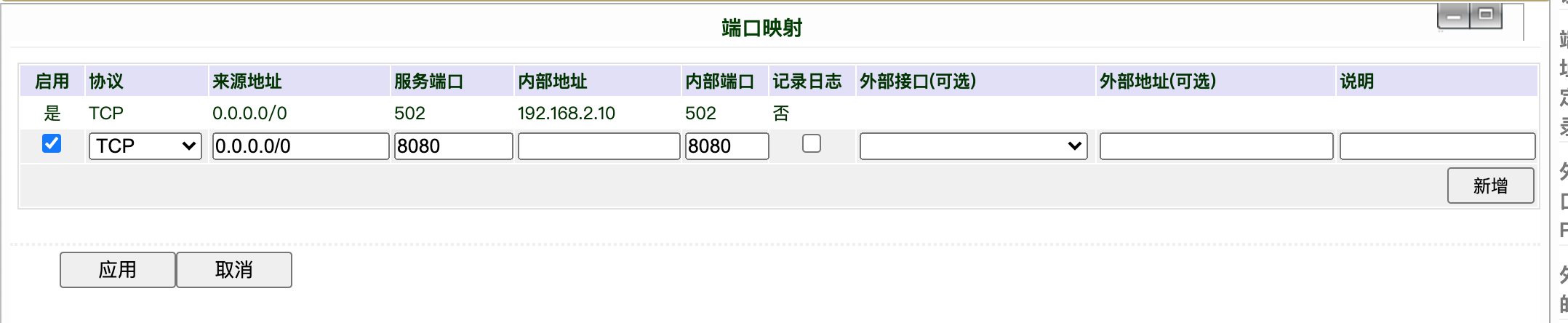

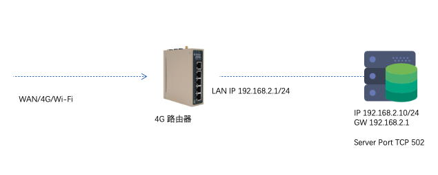

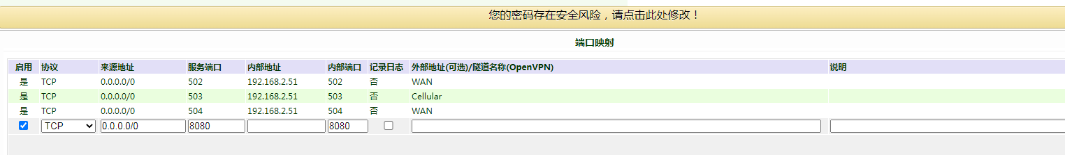

通过WAN口IP+端口号访问服务器的TCP502端口
在路由器配置页面:防火墙->端口映射页面
启用:是
协议:TCP
来源地址:0.0.0.0/0 (0.0.0.0/0 表示任意来源地址,如果有限定则可以填入限定的来源IP地址段。)
服务端口:502
内部地址:192.168.2.10 (也就是路由器LAN口所链接的服务器的IP地址)
内部端口:502 (服务器开放的访问端口)
外部接口:(WAN 是只有线WAN口,WAN(STA)是指通过Wi-Fi联网的WAN口,Cellular 是4G上网的拨号端口)默认不选择即可。
访问的方式是链接路由器 WAN口的 IP:502  端口
