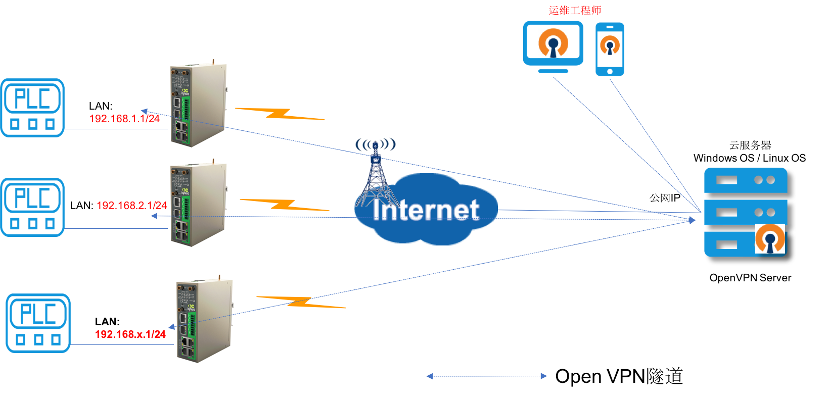

OpenVPN的搭建方式较为复杂,简单VPN 组网还可以用Windows Server 服务器搭建L2TP Server (LNS) 配置方式比较简单,而且全部是界面画操作,也不需要制作加密和认证的证书。 L2TP是一种工业标准的Internet隧道协议,功能大致和PPTP协议类似,比如同样可以对网络数据流进行加密。不过也有不同之处,比如PPTP要求网络为IP网络,L2TP要求面向数据包的点对点连接;PPTP使用单一隧道,L2TP使用多隧道;L2TP提供包头压缩、隧道验证,而PPTP不支持。
2018-07-06 18:31
Centos7 OpenVPN Server IR900 Client 配置方式: http://www.m2mlib.com/?/article/26

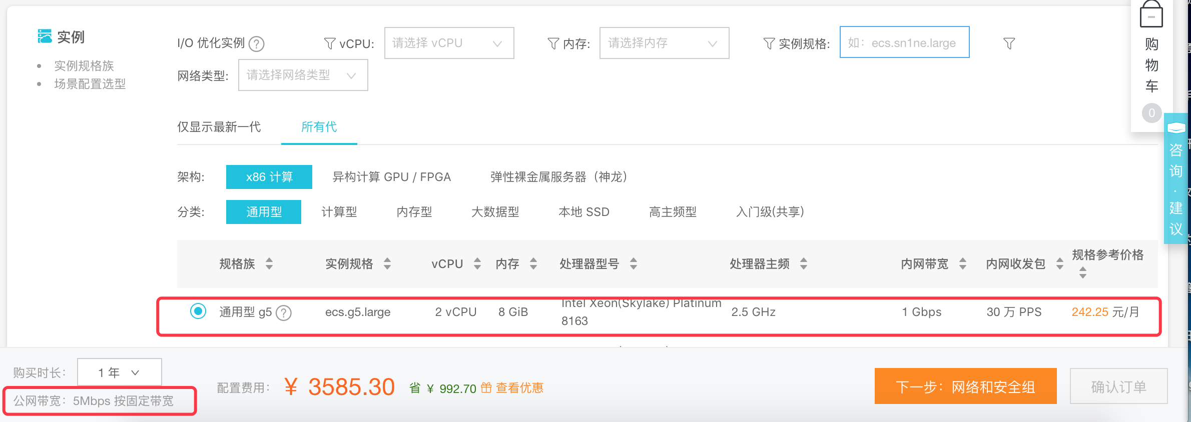

可以购买阿里云或腾讯云的服务器(ECS),购买服务器时会分配公网IP地址。
服务器计算资源的配置推荐:100个节点(IR900网关个数+电脑或手机客户端)的配置推荐 CPU:2 vCPU 内存:8 GiB 磁盘:40GB 操作系统:CenOS 7.4 / Windows Server 2012 带宽:5Mbps (根据实际的通信量,带宽可以根据需要增大或减少) 公网IP: 1个 费用大概¥4000台/年。
