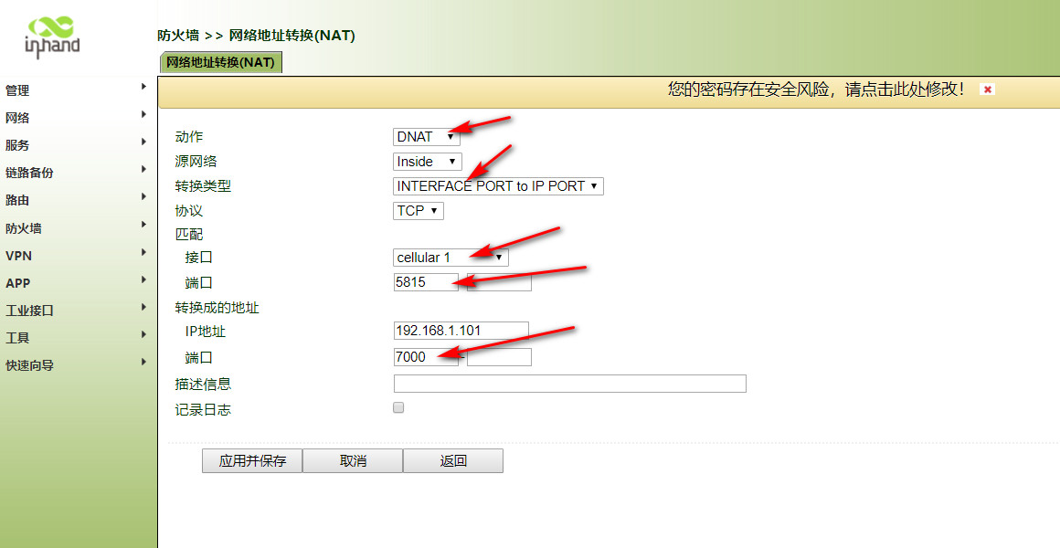

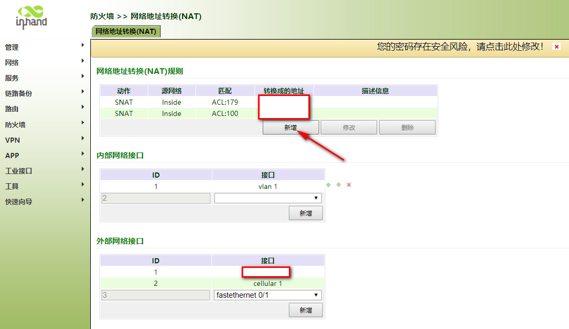

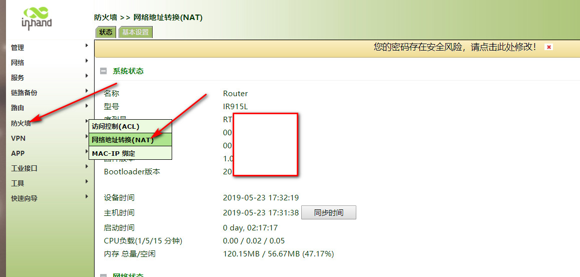

端口映射功能可以实现,首先更正一下两块表的IP地址不能一样一个为192.168.1.101,另一块我暂定为192.168.1.102 按如下配置: 登录设备,找到防火墙,网络地址转换
如图,点新增
按照如图配置

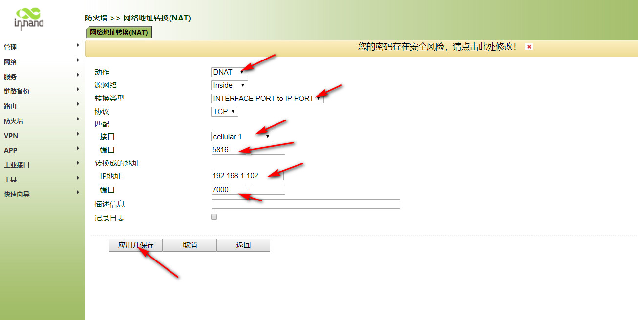

第二个基本相同,ip和端口号注意

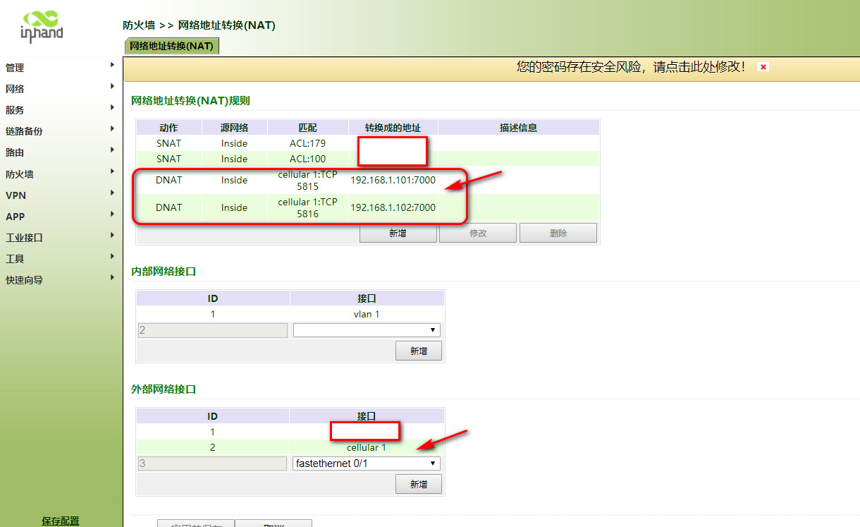

配置好后有红框选的两条以及外部接口为cellular 1 接口
