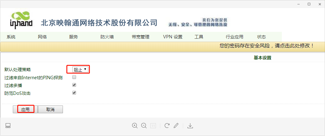

1、“防火墙”~“基本设置”,默认处理策略设置“阻止”。

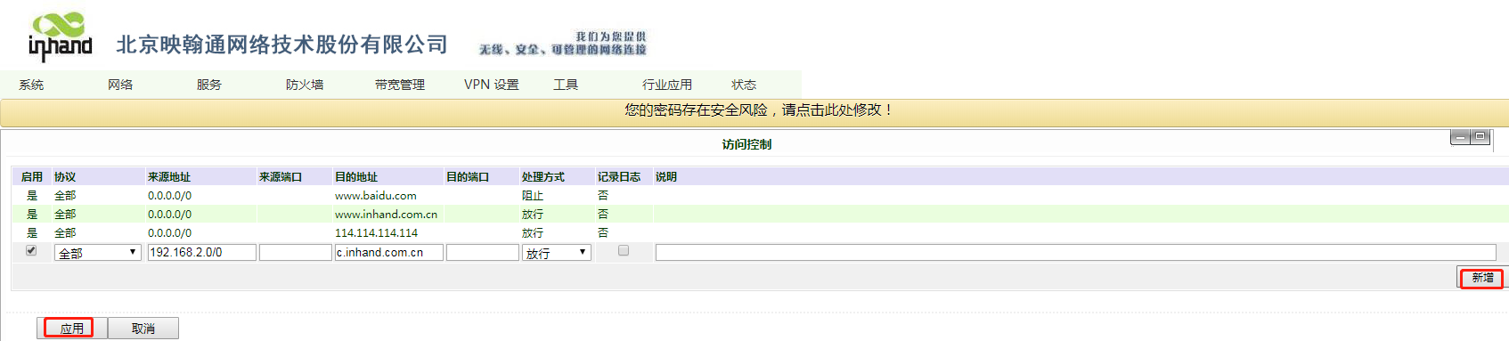

2、“防火墙”~“访问控制”,增加允许访问的网站地址,以允许192.168.2.0/24 网络内主机访问c.inhand.com.cn为例,来源地址填写192.168.2.0/24,目的地址填写c.inhand.com.cn ,处理方式选择“允许”。点击新增。
用此方式可以添加其他允许访问的网站。 注意,增加一条允许访问目的地址是主机上设置的DNS的条目。 增加完成后点击应用。
