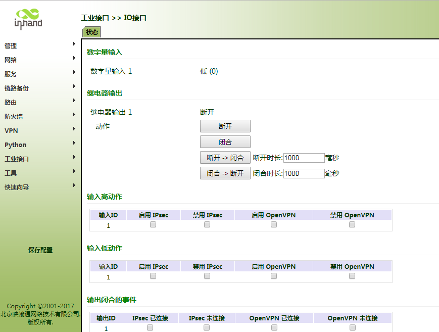

IR900的 I/O 接口是分为InPut 和OutPut 两个接口。   以一个PLC为例,当PLC连接到InPut接口,后会输入高电平(1)或低电平(0)给IR900路由器,并可以显示在Web配置页面。这个InPut信息多用于在设备报警、状态监测。 OutPut 接口是为下端设备输入高电平(1)或低电平(0),可以连接一个电源开关控制下端设备的供电。相当于可以远程重启下端设备。 例如在地震监测站,下端数据采集设备在死机或工作不正常时需要对采集器进行重启,通过OutPut接口控制数据采集仪器的供电来控制设备的工作状态。   I/O 功能也可以结合IR900 的Email告警功能。例如当IR900接收到了一个新的信号时会发送邮件给目标邮箱,做到Email 提示的作用。http://www.m2mlib.com/?/article/21
gouxp 核心会员 用户来自于: 四川省成都市
2017-08-30 10:32
I/O的使用,先来看一下I/O的定义:其中I表示input,O表示output,把900本身看作一个系统,外部给900一个高低电平信号就是输入点,900向外输出一个动作,包括将两个节点导通,就是输出点;这样看就很好找到应用场景了,原则上所有带开关控制的设备:电磁阀,电机,指示灯等;那就可以这么理解,python能够实现自定义实现任何程序,结合我们的I/O输入输出,可以应用在如下场景: 1、通过900下端的PLC或者900本身python脚本中的逻辑(网络中断、信号不稳定、流量超限等),输入告警并接现场指示灯;根据“云平台”建立维护通道的情况,通过IO输出连接现场声光告警等,告知现场人员有远程工程师访问,请注意现场环境安全。 2、控制现场电磁阀,电机,乃至设备的起停; 3、发送脉冲信号与其他IO设备做交互校验(最原始的防拆锁机); 4、可补充PLC的IO点数,当然只能补充一路IO输入输出; 暂时这么多吧。我想到在继续补充。。。。
